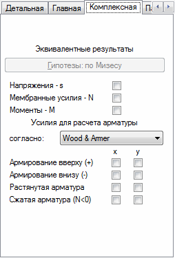

Комплексные
В диалоговом окне Разрезы плиты, выберите вкладку Комплексные для вывода на экран следующих опций.
Можно выбрать следующие величины для представления:
Кнопка Гипотезы (для выбора гипотезы, согласно которой просчитываются приведенные величины, в данный момент кнопка недоступна. В текущей версии, комплексные результаты для пластин и оболочек определены только согласно гипотезе фон Мизеса.
В нижней части диалогового окна можно выбрать метод расчета армирования (Wood&Armer, NEN код) и следующих величин - Mxx и Myy, определяемых в процессе расчета армирования для конструкций типа плиты и оболочки.
