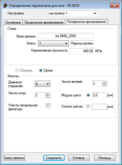

Вкладка "Поперечное армирование" диалогового окна Определение параметров расчета для норм BS представлена ниже:
В верхней части диалогового окна можно определить параметры арматурной стали. Их можно определить путем выбора соответствующей марки стали или ввода величины сопротивления fy .
Ниже может быть выбран тип поперечного армирования: спирали или хомуты. Текущая версия программы не поддерживает опцию спирального армирования.
Опции, расположенные в нижней части диалогового окна, определяют параметры хомутов, используемых для армирования:
Если включена опция "Учесть продольную арматуру", то во время расчета области поперечного армирования можно учесть продольное армирование (т. е. уменьшение поперечного армирования из-за существующего продольного).
