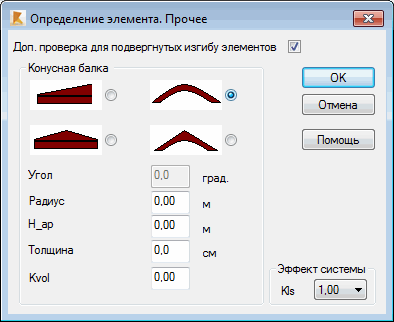

Эта опция используется для определения параметров дополнительной проверки элемента, работающего на изгиб. Эта опция доступна после нажатия на кнопку Другое в диалоговом окне Определение элемента - Параметры. Отображается следующее диалоговое окно:
Эта опция позволяет выполнять дополнительные проверки для особых элементов, работающих на изгиб в соответствии с требованиями, описанными в коде EC5.
Правила, изложенные в пункте 5.2.3 кода EC5, применяются к балкам с переменной инерцией, с наклоном в одну сторону (случай 1). Остальные случаи касаются балок, изготовленных из клееной древесины, для которых дополнительная проверка выполняется в соответствии с пунктом 5.2.4.
Дополнительная проверка балок, подверженных изгибу, выполняется при включении опции Дополнительная проверка элементов, подверженных изгибу. После выбора типа балки из 4 типовых балок, параметры балок, требуемые для расчета, определяются в полях редактирования. Чтобы проверить балки, работающие на изгиб, пользователь определяет следующие параметры (число доступных параметров зависит от типа балки):
