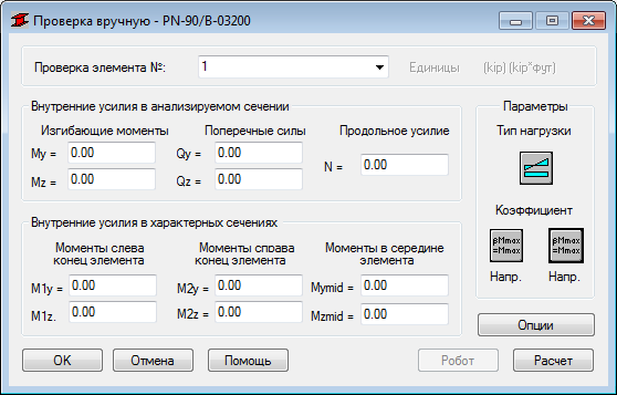

Диалоговое окно Ручная проверка позволяет пользователю проверять стальные элементы на значения усилий, определяемых по польским стальным нормам PN 90/B-03200. Получить доступ к параметру можно, щелкнув
Расчет стальных элементов - параметры
Проверка. Отображается следующее диалоговое окно:
Для запуска проверки стального элемента с заданными значениями внутренних усилий выполните следующие действия:
В правом верхнем углу диалогового окна будут отображены соответствующие единицы.
При нажатии на иконку отобразится диалоговое окно для определения типа нагрузки.
