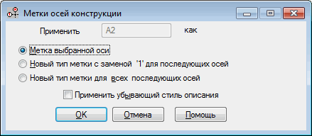

Эта опция позволяет изменять названия осей конструкции. После изменения имени в диалоговом окне Оси конструкции и нажатия на клавишу <Enter>, откроется следующее диалоговое окно:
В этом диалоговом окне доступны следующие опции:
Если выбрана эта опция, то изменится только имя выбранной оси. Остальные оси останутся неизменными.
При включении этой опции имя выбранной оси принимается как шаблон для имен тех осей конструкции, которые были определены после выбранной оси <xxx>. Имена этих осей содержат строку знаков "xxx" (xxx – часть старого имени выбранной оси конструкции) и будут изменены.
При включении этой опции имя выбранной оси принимается как шаблон для имен всех последующих осей конструкции. Названия всех последующих осей конструкции изменяются в соответствии с шаблоном, заданным пользователем.
Если включена эта опция, то имена последующих осей конструкции будут расположены в порядке убывания (по значению букв или чисел).
