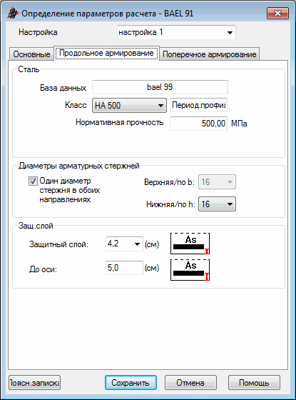

Вкладка "Продольное армирование" диалогового окна Определение параметров расчета для норм BAEL представлена ниже
В верхней части диалогового окна можно задать параметры арматурной стали. Они могут быть определены одним из способов:
Ниже можно задать диаметры стержней, используемых для армирования элемента. Имеется список возможных значений диаметра верхней и нижней арматуры в метрических единицах. Диаметр стержней верхней и нижней арматуры балки может быть различным. Диаметры арматурных стержней для колонн могут различаться вдоль сторон h и b. Если для армирования всего элемента используются стержни одного диаметра, то должна быть включена опция Один и тот же диаметр в обоих направлениях.
В нижней части диалогового окна можно определить защитный слой арматуры. Защитный слой можно рассчитать как слой для оси или как чистый защитный слой нижней арматуры. Значения защитного слоя автоматически преобразуются.
