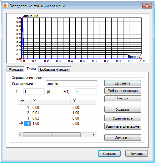

Определение точек для функции времени
Создайте функцию времени в диалоговом окне "Определение функции времени", а затем выберите вкладку Точки для настройки точек функции времени.
Определение точек функции времени вручную
  1. Введите значение точки времени в секундах в поле T.
  2. Введите безразмерное значение функции в поле F(T).
  3. Нажмите Добавить.
Точки будут добавлены в таблицу.
Определение точек функции времени с помощью математических формул
  1. Нажмите Добавить выражение.
  2. Введите математическое выражение.
  3. Укажите значения Начало, Конец и Шаг времени.
  4. Задайте единицы измерения углов.
  5. Нажмите OK.
Удаление точки функции времени
  1. Выберите точку, которую требуется удалить из таблицы.
  2. Нажмите кнопку Удалить.
Прим.:
  • Для удаления всех точек нажмите Удалить все.
  • Чтобы удалить точки на временном промежутке, нажмите кнопку Удалить промежуток и определите временной промежуток для удаления.
Изменение точки функции времени
  1. Выберите точку, которую необходимо изменить.
  2. Измените значения точки в полях T и F(T).
  3. Нажмите Изменить.
Импорт сохраненного текстового файла определения
  1. Нажмите кнопку Чтение.
  2. Перейдите к местоположению файла, выберите его и нажмите кнопку Открыть.
