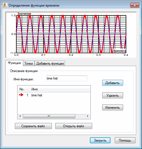

Диалоговое окно "Определение функции времени"
Доступ
  1. Убедитесь в том, что модальный расчет уже определен.
  2. Выберите Расчет Тип расчета Новый.
  3. Выберите Расчет колебаний в диалоговом окне "Тип расчета", а затем нажмите кнопку ОК.
  4. Нажмите кнопку Определение функции в диалоговом окне "Расчет колебаний".
Элементы диалогового окна
Это диалоговое окно содержит три вкладки: Функция, Точки и Добавить функции.
Вкладка "Функция"
Данная вкладка используется для определения имени функции времени.
Вкладка "Точки"
Данная вкладка используется для определения точек функции времени.
Вкладка "Добавить функции"
Эта вкладка используется для добавления двух функций сразу.
