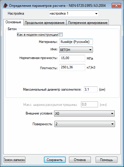

Вкладка "Основная" диалогового окна Определение параметров расчета для норм NEN представлена ниже:
Параметры бетона могут быть заданы одним из трех способов:
Можно определить следующие параметры:
Также могут быть определены Внешние условия и активизирована опция Контроль армирования (EC2 4.4.2.3), которая позволяет контролировать трещинообразование.
