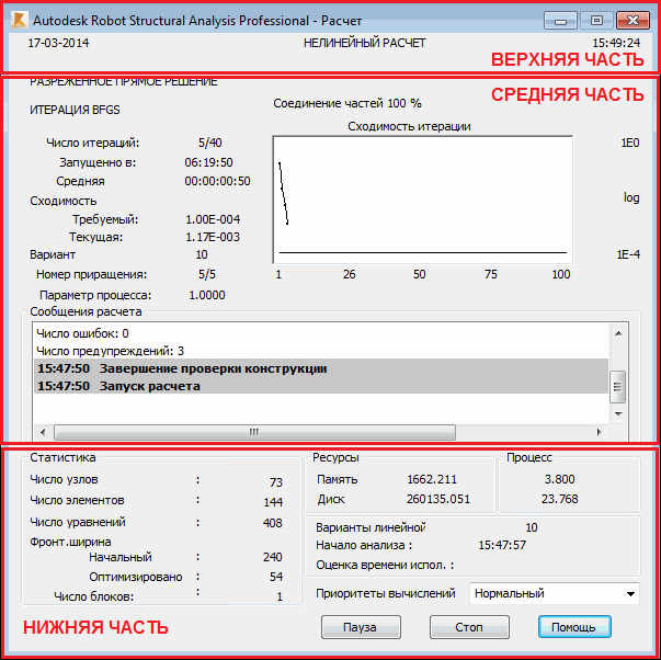

Диалоговое окно "Расчеты"
В диалоговом окне "Расчеты" представлены отдельные этапы расчета конструкции.
Диалоговое окно разделено на три основные части:
  1. Верхняя часть (не зависит от выбранного типа расчета и решателя), содержит следующую информацию: текущая дата и время, а также тип расчета конструкции. Дополнительно показывается название рассчитываемого проекта.
  2. Средняя часть, зависящая от выбранного типа расчета и решателя (решатель можно выбрать в диалоговом окне "Рабочие настройки" на вкладке Расчет конструкции). Эта часть диалогового окна содержит информацию, касающуюся отдельных шагов расчета конструкции. Текущий шаг расчета подсвечивается.
  3. Нижняя, не зависящая от выбранного типа расчета и решателя. В этой части диалогового окна содержится такая информация:
    • Информацию, касающуюся размера рассчитываемого проекта:
      • число узлов;Информация относительно размера решенного проекта.
      • количество элементов;
      • число уравнений в подлежащей решению системе уравнений;
      • ширина ленты матрицы (прямой решатель систем с матрицами профильного хранения) или ширина фронта(фронтальный метод) до начала и после завершения оптимизации.
    • информация о текущих требованиях к оперативной памяти, ее потреблении, ресурсах и месте на диске. А также оценка времени расчета.
Чтобы временно приостановить расчет конструкции, нажмите кнопку Пауза.
Для прерывания и завершения расчета нажмите кнопку Остановить.
