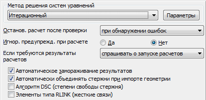

Элементы диалогового окна
Метод решения систем уравнений
Выберите, какой метод следует использовать для решения системы линейных уравнений K * U = F.
  • Автоматически — применение набора правил для выбора подходящего метода.
  • Фронтальный — использование метода исключения Гаусса.
  • Холецкого — использование метода разложения на множители LDLt Холецкого.
  • Разреженный
  • Разреженный М
    Нажмите кнопку Параметры, чтобы выбрать метод перенумерации для применения решателем "Разреженный M".
  • Многопоточный (решатель из Intel® Math Kernel Library)
  • Итерационный
    Нажмите кнопку Параметры, чтобы выбрать тип итерационного решателя.
Остановка расчета после проверки
Выберите условие, при выполнении которого расчет должен быть остановлен. Доступны три варианта:
  • Никогда;
  • При обнаружении ошибок;
  • При обнаружении ошибок или предупреждений.
Выберите Никогда в случае, если требуется выполнить расчет даже при наличии ошибок или предупреждений.
Игнорировать предупреждения при расчете
Укажите, как следует поступать с предупреждениями при расчете — отображать или игнорировать.

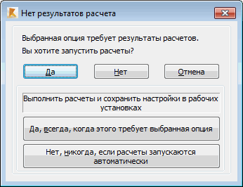

Если требуются результаты расчетов
Вы можете выбрать реакцию программы на вызов параметра, для выполнения которого требуются расчеты, которые еще не были проведены.
Такие параметры включают в себя таблицы результатов и эпюры, а также диалоговые окна выбора карт. Перед выполнением расчетов отображается следующее диалоговое окно:
Это окно также появляется после открытия файла, сохраненного без результатов, но с активными таблицами, эпюрами или картами.
Автоматическое замораживание результатов расчета конструкции
позволяет сохранять результаты расчета конструкции.
Автоматическое слияние стержней во время импорта геометрии
объединяет перекрывающиеся стержни в один при открытии файла в формате DXF.
Алгоритм DSC
Включает элемент разрыва во время расчета конструкции с определенными подвижными соединениями.
Элементы типа RLINK
Включает элементы типа RLINK во время расчета конструкции с определенными жесткими связями.
