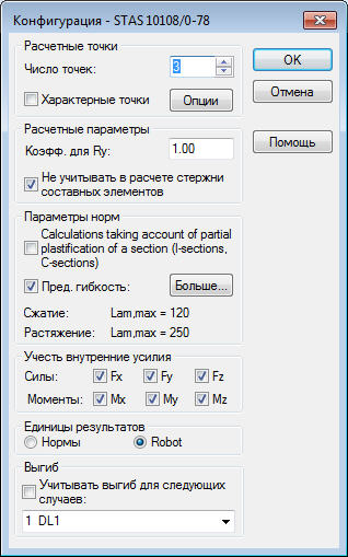

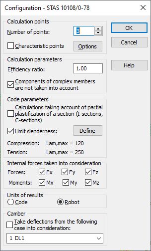

В диалоговом окне "Настройка" используется, чтобы задать параметры для проверки стального элемента (по Румынским стальным нормам). Диалоговое окно можно открыть, нажав кнопку "Конфигурация" в диалоговом окне "Расчет". Диалоговое окно показано на иллюстрации ниже.
В следующем диалоговом окне можно определить следующие параметры расчета:
= определением количества точек по длине элемента (точки равномерно распределяются по длине элемента) – опция Количество точек ;
= путем определения координат характерных точек; для этого следует поставить флажок на опции Характерные точки и нажать кнопку Параметры; откроется диалоговое окно Расчеты в характерных точках
Если поставлен флажок на опции Не учитывать в расчете стержни составных сечений, то программа не будет учитывать компоненты этих стержней эти стержни в ходе расчета составных стержней.
В средней части диалогового окна находятся параметры для данных норм: коэффициент надежности по ответственности конструкции gn и значение предельной гибкости. При нажатии кнопки Определить программа открывает диалоговое окно Значения предельной гибкости Пользователь может также выбрать, учитывать или нет в расчетах частичную пластификацию двутавров и швеллеров.
В центральной части диалогового окна можно выбрать внутренние усилия, которые учитываются в нормативных расчетах элемента; если включить опцию (например Fx), то усилие Fx будет учтено в расчетах. Кроме того, здесь можно выбрать единицы измерения для результатов расчета элемента. Результаты могут быть представлены в единицах, используемых в Румынских стальных нормах, или в единицах, используемых в системе Robot.
В нижней части диалогового окна расположен список выбора вариантов нагружения (постоянная нагрузка), для которых расчетные перемещения будут рассматриваться как строительный подъем конструкции. В этом случае должен быть включен параметр "Принять прогибы из следующего варианта".
