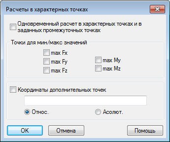

Диалоговое окно показанное ниже используется для определения координат характеристических точек; для них выполняются расчеты/проверки элемента. Данная опция доступна при нажатии на кнопку "Опции" в диалоговом окне Конфигурация.
В диалоговом окне сверху пользователь может определить характеристические точки для которых будут выполнены расчеты элемента:
Если включена опция "Одновременные расчеты в характерных точках и в равномерно расположенных точках", то расчеты элементов конструкции будут производиться как для заданных характерных точек (заданных в диалоговом окне), так и для ряда расчетных точек, заданных в диалоговом окне Конфигурация (опция Число точек).
