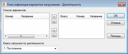

Эта опция доступна после нажатия на кнопку "Классификация сочетаний нагрузок — продолжительность" в диалоговом окне Конфигурация.
Это диалоговое окно содержит опции, позволяющие приписать простым типам нагрузки, заданным ранее, соответствующую категорию продолжительности действия нагрузки. Благодаря этому, пользователь может рассчитать подходящие коэффициенты изменения прочности материала kmod и коэффициенты, учитывающие увеличение смещения вследствие ползучести и изменений значения влажности. После завершения расчетов комбинаций или сочетаний нормативных нагрузок программа анализирует компоненты комбинаций и выбирает соответствующие значения коэффициентов kmod и kdef.
Для задания продолжительности варианту нагружения пользователь должен:
Для изменения ранее заданных типов нагрузки пользователь должен переместить их на панель Список вариантов при помощи клавиш < или <<, а затем заново приписать им соответствующие классы продолжительности нагрузки в соответствии с описанием, представленным выше.
