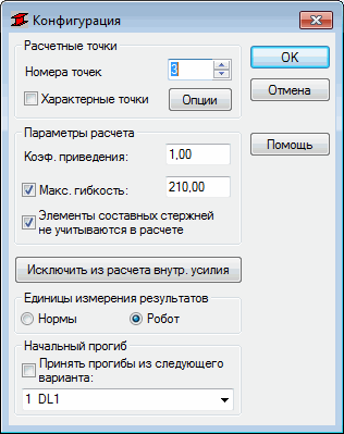

Конфигурация
В диалоговом окне Конфигурация могут быть заданы параметры, используемые при проверке стального элемента конструкции. Диалоговое окно открывается при нажатии кнопки Конфигурация в диалоговом окне Расчеты. Отображается следующее диалоговое окно:
Задаются следующие параметры расчета.
Если отключена опция Не учитывать компоненты составных стержней, то программа не будет распознавать компоненты таких стержней в процессе расчета составных стержней.
Согласно польским нормам PN90, можно изменять параметры материала из стали при более высокой температуре; после того, как в редактируемом поле Рабочая температура конструкции T ≤ 600 C задана температура выше 70 и меньше 600 градусов Цельсия, вычисления учитываются при расчете; приведенная проектная прочность f dT и приведенный начальный модуль упругости E T - согласно пункту 3.5.2 норм. Измененные параметры используются для расчета отдельных свойств рассчитываемого элемента. Кроме того, все коэффициенты нестабильности, рассчитанные для нормальной температуры, изменяются для температур выше 70 градусов по формуле (4) норм. Изменения в обозначениях прочности и коэффициентов можно увидеть в подробной таблице результатов и расчетной записке.
Чтобы открыть новое диалоговое окно Не учтенные внутренние усилия, нажимают на кнопку Исключить из расчета внутренние усилия. В этом диалоговом окне имеются параметры, определяющие граничные значения внутренних сил, при которых они становятся "пренебрежимо малыми" и могут не учитываться в данном сечении. Кроме того, можно выбрать единицы измерения для представления результатов процесса проектирования элемента. Результаты могут быть представлены в единицах измерения, используемых в указанных стальных нормах, или в единицах измерения, используемых в программе Robot.
В нижней части диалогового окна расположен список для выбора вариантов нагружения (постоянная нагрузка), для которых заданные перемещения будут рассматриваться как исходные отклонения конструкции. Чтобы активировать список вариантов нагружения, должен быть включен параметр "Принять прогибы из следующего варианта".
