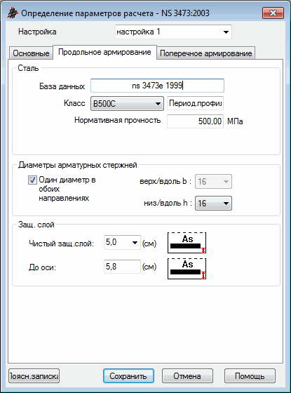

Ниже представлено диалоговое окно Определение параметров расчета по норвежским нормам NS 3473E на вкладке "Продольное армирование".
В верхней части диалогового окна можно определить параметры арматурной стали. Это можно сделать одним из двух способов: выбрав соответствующую марку стали или указав значение сопротивления fyk.
Ниже можно задать диаметры стержней, используемых для армирования элемента. Имеется список возможных значений диаметра верхней и нижней арматуры в метрических единицах. Диаметр стержней верхней и нижней арматуры балки может быть различным. Таким же образом для колонны может быть предусмотрено армирование вдоль сторон h и b. Если для армирования всего элемента используются стержни одного диаметра, то должен быть включен параметр "Один тип армирования для обоих направлений".
В нижней части диалогового окна можно определить защитный слой арматуры. Защитный слой можно рассчитать как слой для оси или как чистый защитный слой нижней арматуры. Значения защитного слоя автоматически преобразуются.
