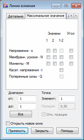

После выбора вкладки "Критические" диалогового окна Линии влияния, появляется следующее:
Опции, содержащиеся в показанном выше окне, позволяют пользователю указать те связанные с поверхностью величины (определенные для пластин или оболочек), для которых будут представлены линии влияния:
- Нагрузки в главной системе координат s1, s2, s12 и угол между направлениями локальными и главными осями
- Мембранные усилия - усилия N1, N2, N12 в главной системе координат и угол между направлениями локальных и главных осей
- Моменты - моменты M1, M2, M12 в главной системе координат и угол между направлениями локальных и главных осей
- Максимальная касательная нагрузка - напряжение t12 в главной системе координат
- Максимальная поперечная сила в главной системе координат Q12
