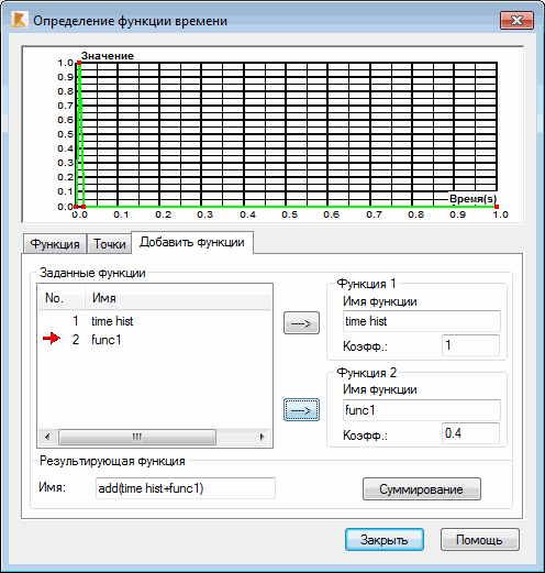

Добавление двух функций времени сразу
  1. Перейдите на вкладку Добавить функции диалогового окна "Определение функции времени".
  2. Выберите функцию из списка доступных функций, а затем нажмите кнопку , чтобы добавить ее в поле Функция 1.
  3. Введите значение коэффициента для первой функции времени в поле Коэффициент.
  4. Повторите шаги 2 и 3 для второй функции.
  5. Введите имя функции в поле "Имя".
  6. Нажмите кнопку Суммирование. Результирующая функция добавляется в список определенных функций.
    Прим.: Значение результирующей функции интерполируется в точках с общей абсциссой. Каждая из определенных функций может быть умножена на коэффициент, заданный пользователем.
