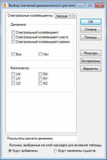

В диалоговом окне Колонны выберите вкладку "Спектральные коэффициенты", чтобы определить представляемые спектральные коэффициенты.
В этом диалоговом окне можно выбрать для демонстрации следующие значения.
- Спектральный коэффициент. После того как выбрано соответствующее направление степени свободы (UX, UY, UZ, RX, RY, RZ), в таблице появляются колонки, в которых указываются значения спектрального коэффициента.
- Спектральный фактор участия. После того как выбрано соответствующее направление степени свободы (UX, UY, UZ, RX, RY, RZ), в таблице появляются колонки, в которых указываются спектральные коэффициенты участия.
- Спектральный коэффициент режима. Выбрано необходимое направление степени свободы (UX, UY, UZ, RX, RY, RZ). В таблице появятся колонки, в которых будут представлены коэффициенты спектральных режимов . Коэффициенты спектрального режима это произведение спектрального коэффициента и соответствующего коэффициента спектрального участия.
- Компоненты. В зависимости от выбора в диалоговом окне, будут отображаться столбцы, в которых компоненты Ux, Uy, UZ, Rx Ry или Rz будут иметь следующие значения: коэффициент спектрального режима, коэффициент спектрального участия и спектральный коэффициент.
