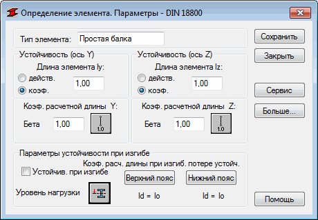

Эта опция служит для определения параметров типа элементов для немецких норм DIN. Получить доступ к ней можно двумя способами:
Отображается следующее диалоговое окно:
Имя выбранного типа элемента отображается в поле "Тип элемента" (в это поле можно ввести имя выбранного типа стержня). В полях редактирования Устойчивость по осям Y и Z можно ввести приведенную длину элемента для соответствующих плоскостей. Определить длину можно двумя способами:
Для одновременного определения нескольких элементов с различными фактическими длинами, но, например, с одинаковым шагом дополнительных опор, очень удобен второй метод. Если параметры набора должны быть сохранены как набор, ввод длины таким способом может оказаться эффективным. Ввод величины 1.0 гарантирует, что каждый определяемый элемент, имеющий длину Ly, будет получать в качестве приведенной длины свою фактическую длину.
Коэффициенты расчетной длины элемента в обоих направлениях (Бета y и Бета z) содержатся в диалоговом окне "Коэффициент расчетной длины". Фактическая длина стержня (или сумма длин составляющих компонентов) автоматически вводится в соответствующие поля.
Коэффициент расчетной длины зависит от условий опирания концов стержня в плоскости потери устойчивости. Расчетная длина может также быть определена в диалоговом окне Схемы продольной устойчивости, которое можно открыть, выбирая иконку с соответствующим типом модели потери устойчивости. Здесь находятся типичные схемы. При выборе любой из схем значение коэффициента будет назначено или автоматически рассчитано.
Иконки в диалоговом окне разделены на две группы:
Расчет на устойчивость осуществляется по умолчанию всегда в том случае, если в элементе появляется сжимающая сила, даже если эта сила незначительна по сравнению с другими внутренними усилиями. Программа не выполняет отдельного анализа, который определил бы, следует игнорировать эффекты потери устойчивости или нет. Если пользователь хочет устранить в вычислениях расчет на устойчивость, он должен выбрать последнюю иконку. Если иконка нажата, расчет потери устойчивости в процессе вычислений будет игнорироваться.
Опции, используемые при проверке типа потери устойчивости плоской формы изгиба, такие, как тип потери устойчивости, положение нагрузки и коэффициент приведенной длины при боковой потери устойчивости могут быть выбраны в поле Параметры устойчивости при изгибе. Выбор соответствующей иконки открывает диалоговое окно для определения подходящих параметров.
Чтобы описать условия потери устойчивости при плоском изгибе, необходимо указать уровень приложения нагрузки – высоту приложения нагрузки в системе осей сечения стержня. Если изгиб ожидается при нагружении стержня в плоскости XZ, то требуется ввести только одну координату. Это относительное значение из интервала <–1,0; 1,0>. В случае нагрузки, приложенной в характеристической точке сечения - верхняя полка, нижняя полка и т. п., значение координаты будет введено автоматически при выборе соответствующей иконки.
Расчет потери устойчивости при поперечном изгибе требует определения для каждого стержня расчетной длины — расстояния между сечениями, закрепленными от закручивания. Необходимо различать два значения расчетной длины, так как нижняя или верхняя полки могут быть закреплены отдельно, а сжимающее усилие может быть представлено для верхней и нижней полок в различных вариантах нагружения. Необходимо предусмотреть значение коэффициента, умножая на который базовую длину стержня можно получить приведенную длину при боковом выпучивании. Длина IZ принимается за основную. Коэффициент определяется либо непосредственно указанием его значения, либо выбором значка с отображением варианта привязки, для которого коэффициент выбирается автоматически.
Как только выбрана кнопка Больше…, на экране появляется дополнительное диалоговое окно. Затем можно определить остальные параметры стержня, указанные в нормах, например "Отношение Anet/Agross".
Нажмите кнопку Сервис для отображения дополнительного диалогового окна, Затем можно определить параметры типа стержня (предельные перемещения, начальный прогиб).
При нажатии на кнопку Сохранить добавляется тип стержня с определенными именем и параметрами к списку уже определенных типов стальных стержней.
