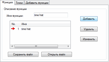

Управление функциями времени
Выберите вкладку Функция в диалоговом окне "Определение функции времени", чтобы задать новое имя для функции времени.
Создание новой функции времени
  1. Введите имя функции в поле Имя функции.
  2. Нажмите Добавить.
Удаление функции времени
  1. Выберите номер функции в таблице.
  2. Нажмите кнопку Удалить.
Изменение имени функции времени
  2. Введите новое имя в поле Имя функции.
  3. Нажмите Изменить.
Сохранение функции времени в текстовый файл
  2. Нажмите Сохранить файл.
Импорт текстового файла с функцией времени
  1. Введите имя функции в поле "Имя функции".
  2. Нажмите кнопку Открыть файл.
  3. Перейдите к содержащей файл папке, выберите его, а затем нажмите кнопку Открыть.
