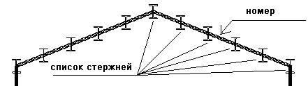

- Выберите стержень с помощью параметров "Позиция" и "Номер" в поле "Специальное значение". Выбранные стержни поворачиваются таким образом, чтобы одна из главных осей стала перпендикулярной продольной оси выбранного стержня. Данный параметр используется, например, при создании стержней перекрытия. Последовательные этапы определения угла Гамма для конструкции перекрытия представлены на приведенном ниже рисунке.
Исходная позиция стержня
После задания угла Гамма следующие стержни будут выбраны:
- В списке стержней введены номера всех обрешетен (это показано на рисунке как Список стержней).
- В поле Номер нужно ввести номер стержня, который определит плоскость вращения (это показано как Номер стержня на рисунке).
Позиция стержня после определения угла Гамма.
