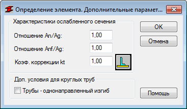

Этот параметр используется для задания дополнительных параметров норм для определенного типа стальных элементов. Для доступа к этой опции нажимают на кнопку Больше в диалоговом окне Определение элемента. Параметры
Можно задать следующие дополнительные параметры в этом диалоговом окне:
- параметры сечения (отношения An/Ag и Anf /Ag);
- значение поправочного коэффициента Kt; необходимо щелкнуть на значок, чтобы открыть диалоговое окно Поправочный коэффициент Kt;
- условия для круглых труб. Если включена опция Трубы – однонаправленный изгиб, то для такого типа сечения программа Robot определяет изгибающий момент равный сумме моментов, действующих вдоль осей Y и Z; результирующий момент является базовым для проектирования стержня.
