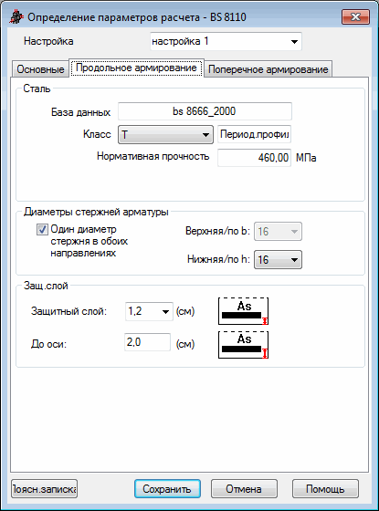

Вкладка "Продольное армирование" в диалоговом окне Определение параметров расчета по нормам BS:
В верхней части диалогового окна можно определить параметры арматурной стали. Их можно определить путем выбора соответствующей марки стали или ввода величины сопротивления fy .
Ниже можно задать диаметры стержней, используемых для армирования элемента. Имеется список возможных значений диаметра верхней и нижней арматуры в метрических единицах. Диаметр стержней верхней и нижней арматуры балки может быть различным. Таким же образом для колонны может быть предусмотрено армирование вдоль сторон h и b. Если для армирования всего элемента используются стержни одного диаметра, то должен быть включен параметр "Один тип армирования для обоих направлений".
В нижней части диалогового окна можно определить защитный слой арматуры. Защитный слой можно рассчитать как слой для оси или как чистый защитный слой нижней арматуры. Значения защитного слоя автоматически преобразуются.
