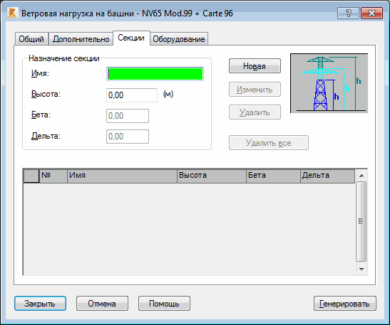

Открывают диалоговое окно Ветровые нагрузки на башни и выбирают вкладку Секции, тогда на экране появляется следующее диалоговое окно:
В случае мачтовых конструкций (например, опор высоковольтных передач, радиовещательных мачт и т.п.) вся конструкция подразделяется на секции, которые определяются несколькими параметрами.
Прим.: Если для конструкции секции не определены, то вся конструкция рассматривается как один секция.
Для определения сегмента конструкции определите следующие параметры:
  1. имя секции;
  2. высота – определяется наивысшая точка секции. По умолчанию принимается, что начальная (нижняя) точка текущего сегмента идентична наивысшей точке предыдущего сегмента.
  3. коэффициенты BETA и DELTA - имеются соответствующие поля для определения вручную параметров динамического воздействия и коэффициента DELTA. Если поля отсутствуют, программа Robot рассчитывает соответствующие значения автоматически или игнорирует их.
