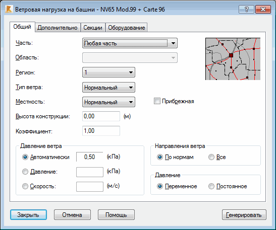

Эта опция используется для генерации снеговых и ветровых нагрузок на следующие типы конструкций: ферменные мачты, колонны и вышки – опоры высоковольтных линий электропередачи, вышки линий передач, радиовещательные мачты и т. д.
Генерацию снеговой и ветровой нагрузки можно начинать одним из следующих способов:
Прим.: Параметр "Ветровые нагрузки на башни" доступен только для стержневых пространственных конструкций типа пространственной рамы и пространственной фермы. Основанием создаваемой конструкции должен быть равносторонний треугольник или прямоугольник. Созданные конструкции не должны включать канаты. Для идентификации формы конструкции пользователь должен назначить опоры в узлах, расположенных в вершинах основания конструкции. Эти опоры должны быть единственными опорами, определяемыми в конструкции Для конструкции с треугольным основанием рекомендуется все узлы располагать по граням стен. Наличие узлов в центре стены может привести к ошибкам в алгоритме идентификации стен конструкции.
Кроме того, все дополнительные элементы конструкции (оборудование), которые не расположены в плоскости стен, должны быть определены в диалоговом окне на вкладке Оборудование. Оборудование не моделируется при помощи структурных стержней, так как это может привести к ошибкам в алгоритме идентификации стен конструкции.
Прим.: Генерация ветровых нагрузок на мачты, башни и колонны выполняется по французским нормам NV 65 или NV 65 02/09.
Диалоговое окно содержит четыре вкладки:
Нижняя часть диалогового окна содержит стандартные кнопки: Закрыть, Помощь, Отменить и кнопку Генерация. При нажатии на кнопку Генерация программа начинает генерировать ветровые нагрузки на заданную колонну и готовить комментарии к расчету.
