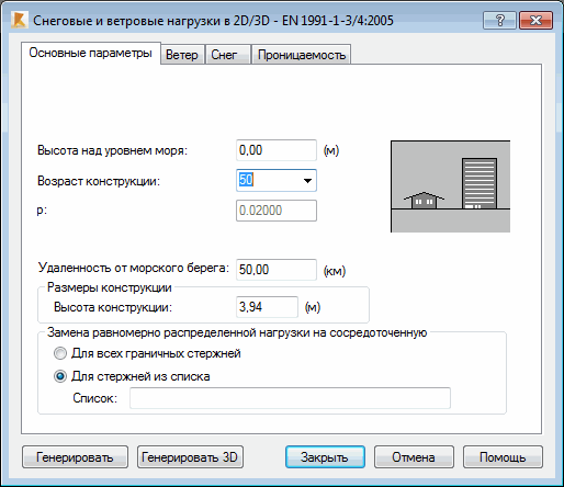

При переходе в диалоговом окне Снеговые/ветровые нагрузки на вкладку "Общие параметры" отображается следующее диалоговое окно:
Данное диалоговое окно содержит основные опции, требуемые согласно выбранным в модуле Pабочие настройки национальным нормам. При выборе параметра, в правом верхнем углу диалогового окна отображается соответствующая ему диаграмма.

Это диалоговое окно разделено на несколько полей, содержащих определенные группы опций. В верхней части диалогового окна расположено поле Размеры конструкции, которое содержит опцию Высота конструкции, позволяющую определить высоту конструкции. Это значение используется для вычисления влияния ве.
Прим.: Высота здания определяется автоматически на основании позиций внешних узлов огибающей. Обычно, не требуется задавать значение Высота здания, но, если требуется определить собственное значение высоты для формирования ветровой нагрузки, то, например, можно задать высоту конструкции путем указания позиции на опорной конструкции. Если высота превышает значение огибающей, то используются пользовательские значения высоты для создания ветровой нагрузки.
В поле Замена равномерно-распределенной нагрузки узловой расположены следующие опции:
