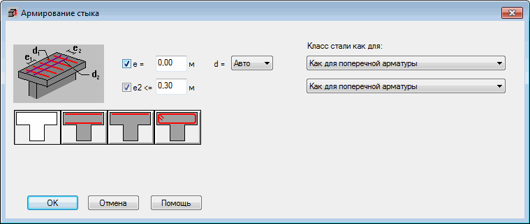

При нажатии на кнопку "Армирование стыка" в диалоговом окне "Шаблон армирования" (вкладка Структурное армирование) открывается следующее диалоговое окно:
Это же диалоговое окно можно открыть для ленточного фундамента (кнопка "Основное армирование" на вкладке "Поперечное армирование").
Прим.: Использование опции Армирование стыка целесообразно использовать только для балок Т-образного сечения.
Приведенное выше диалоговое окно позволяет определить произвольно шаг арматуры по всей длине балки. Можно также определить требуемый диаметр арматуры.
Кроме того, можно выбрать форму армирования стыка; это выполняется с помощью кнопок, расположенных в нижней части диалогового окна.
