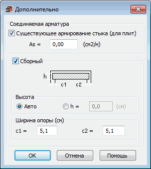

Дополнительно
При нажатии кнопки Дополнительно в диалоговом окне Определение сечения открывается следующее диалоговое окно.
Прим.: Опцию Армирование стыка целесообразно использовать только для балок Т-образного сечения.
При нажатии на кнопку Дополнительно в диалоговом окне Определение сечения открывается диалоговое окно, приведенное выше. Опции, доступные в поле Армирование стыка, позволяют выбирать существующую арматуру, определенную для плиты. Площадь арматуры задается на метр и будет принята в расчетах.
Если рассчитанное армирование стыка для Т-образного сечения (представленное в пояснительной записке к расчету) имеет меньшее значение, чем данное армирование (для плиты), программа не будет применять армирование стыка, так как существующей арматуры плиты достаточно для соединени стенки балки с плитой.
В противном случае, программа выполнит армирование, исходя из разницы между рассчитанным армированием и армированием, определенным для плиты.
Прим.: Армирование стыка рассматривается как максимальное рассчитанное армирование для данного пролета и распространяется на всю длину пролета..
Опция Сборный активизирует предварительное изготовление для выбранного пролета. Если были выбраны несколько сегментов с различной высотой, необходимо указать высоту сборного элемента для первого выбранного сегмента. Высота для остальных сегментов будет пересчитана в соответствии с их высотой и расположением.
Опция Высота позволяет определять высоту предварительно изготовленного элемента. Существуют две возможности: высота может быть определена автоматически (высота всей балки для прямоугольного сечения или расстояние между низом балки и нижней поверхностью плиты для Т-образного сечения) или определяется пользователем. Опция Глубина опоры позволяет задавать длину опирания для сборного элемента слева и справа от опоры.
Прим.: Значения параметров, содержащихся в этом диалоговом окне, определяются опцией Сборная балка, содержащейся в диалоговом окне Опции расчета. Если эта опция изменяется, то она включает или выключает предварительное изготовление для всех пролетов балки.
