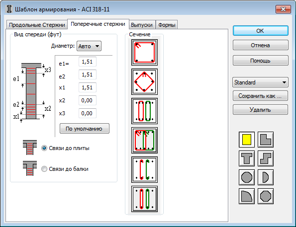

Перейдя на вкладку "Поперечные стержни", можно задать параметры поперечной арматуры для железобетонной колонны.
Выберите раздел Проектирование ж/б конструкций
Фактическое армирование и создайте новый ж/б элемент или откройте имеющийся.
Шаблон армирования.
("Шаблон армирования").
Задание диаметра и интервала поперечных стержней.
С помощью этого параметра можно зажать пределы плотности, шаг продольного армирования и минимальное и максимальное значения шага армирования по высоте колонны в этих пределах. Все эти значения должны соответствовать требованиям норм и могут быть восстановлены нажатием на кнопку Восстановить по умолчанию. Их можно изменять в соответствии с требованиями норм.
Применяются следующие правила: если нормами армирования предусмотрено значение e2 = 40 см, то при вводе e2 = 45 см в программе будет принято значение e2 = 40 см. Если e2 = 30 см, то предельный шаг составляет 30 см.
Параметры Привязаться к плите и Привязаться к балке используются для добавления хомутов в капители колонны и удаления этих хомутов.
Рекомендуемые шаблоны поперечного армирования в сечении. Список образцов соответствует выбранному сечению колонны. В соответствии с выбранными образцами и их последовательностью в программе будет принято оптимальное решение.
Правая часть диалогового окна содержит значки, относящиеся к поперечному сечению колонны. Выбрав форму, щелкните соответствующий значок.
С помощью команды Сохранить как можно повторно использовать набор параметров шаблона армирования. Этот набор сохраняется в текущем пользовательском каталоге. Можно повторно использовать этот набор для другого элемента в диалоговом окне "Шаблон армирования" или назначить его выбранному элементу (или выбранным элементам одного типа) с помощью Инспектора ж/б компонентов.
С помощью команды Удалить можно удалить выбранный набор параметров шаблона армирования.
