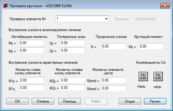

Диалоговое окно "Проверка вручную" можно открыть, выбрав Проект Расчет стальных элементов - Опции Проверка. Отображается следующее:
Диалоговое окно Проверка вручную используется для проверки вручную значений параметров, определенных пользователем для стального элемента. Проверку стержней можно выполнять, назначая значения усилий, которые соответствуют данному расчету. Диалоговое окно разделено на две основные части:
при нажатии на кнопку Robot, выбирают значения из списка доступных вариантов нагружения. Соответствующие значения сил будут автоматически введены в поля диалогового окна Проверка вручную.
Для проверки элемента по внутренним усилиям, введенным в диалоговом окне, необходимо:
  1. в поле с номером элемента ввести номер элемента, который нужно проверить;
  2. в поле "Внутренние усилия в анализируемом сечении" ввести значения соответствующих внутренних усилий (используемые значения показаны в правом верхнем углу диалогового окна);
  3. в поле "Внутренние усилия в характерных сечениях" ввести значения дополнительных внутренних усилий (используемые значения показываются в верхнем правом углу окна), которые нужно рассчитать но нормам;
  4. в поле "Коэффициенты Cm" определить значения Cmy и Cmz, щелкнуть на одну из иконок, а затем открыть значение параметра в заново открытом диалоговом окне.
  5. нажать на кнопку Опции и выбрать опции расчета;
  6. нажать на кнопку Расчет.
Как только будет выбрана опция Расчет, запуститься проверка элемента. После завершения проверки в диалоговом окне отобразятся результаты.
