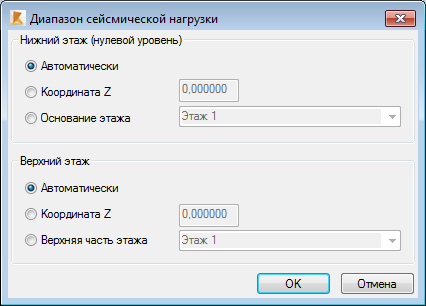

Диапазон сейсмической нагрузки
Нижний этаж (базовый уровень) отделяет часть конструкции, которая считается подземной.
Диапазон сейсмических нагрузок ограничивает количество уровней, где сейсмическая нагрузка распределяется и определяет высоту конструкции для расчета основного периода прибиженным методом.
Нижний этаж (базовый уровень) отделяет часть конструкции, которая считается подземной. Ниже этого уровня сейсмическая силы не учитываются.
Чтобы определить нижний этаж (базовый уровень), используют одну из следующих опций:
В поле Верхний этаж можно указать уровень, выше которого сейсмическая силы не будут учитываются.
Чтобы определить верхний этаж, используют одную из следующих опций:
