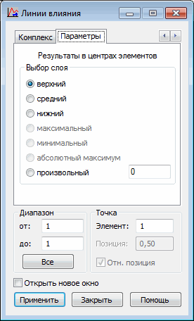

После выбора вкладки "Параметры" диалогового окна Линии влияния это окно принимает вид, представленный на рисунке:
Опция "Выбор уровня" позволяет определить уровень, параллельный срединной поверхности конструкции (плиты или оболочки), для которого программа представит линии влияния:
- верхний - линии влияния будут созданы для верхнего слоя КЭ;
- средний - линии влияния будут созданы для срединного слоя КЭ;
- нижний - линии влияния будут созданы для нижнего слоя КЭ;
- максимальный - линия влияния показывает максимальные значения напряжений от слоев КЭ;
- минимальный - линия влияния показывет минимальные значения напряжений от слоев КЭ;
- абсолютная максимальная - линия влияния показывает абсолютные значения напряжений от слоев КЭ;
- произвольные - линии влияния будут созданы для произвольного КЭ слоя; координаты этого слоя могут быть определены в поле.
