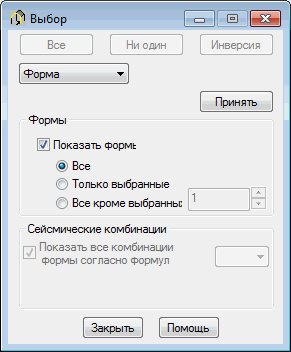

Диалоговое окно Выбор позволяет выбрать для представления на экране формы колебаний. Оно может быть вызвано командой Правка/Выбор (когда активна опция Форма). Окно также может быть активизировано нажатием иконки - выбор формы, расположенной под меню, или выбором (пока в таблице) команды Вид > Фильтр.
Это диалоговое окно содержит следующие опции:
Поле Квадратичные комбинации содержит опцию, которая обеспечивает представление всех форм согласно фoрмулам, указанным как метод SRSS (Квадратный корень из суммы квадратов), метод CQC (Полная квадратичная комбинация), метод 2SM (двойная сумма) или метод 10 %.
