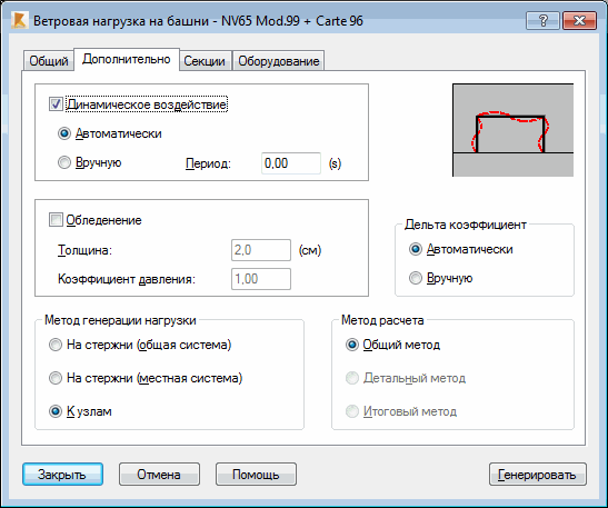

Откройте диалоговое окно Ветровые нагрузки на башни и перейдите на вкладку Дополнительно, и на экране появится следующее диалоговое окно.
В данном диалоговом окне содержится несколько групп опций.
- Опция Динамическое воздействие (ветер) позволяет активизировать или отменять идентификацию динамического действия во время генерации нагрузки. Кроме того, существует возможность автоматической идентификации динамических эффектов, если определен период собственных колебаний конструкций.
Если выбирается опция Вручную, то на вкладке Сегменты диалогового окна "Ветровые нагрузки" на башни определяется значение коэффициента BETA.
- Опция Обледенение - позволяет вводить толщину ледяного покрова на элементы конструкции.
Прим.: Это толщина слоя, используемая в расчетах. Размер элемента, перпендикулярного к направлению ветра, увеличивается вдвое относительно введенного значения толщины обледенения. Кроме того, программа Robotвводит коэффициент, корректирующий давление ветра при идентификации обледенения.
- Опция Коэффициент DELTA позволяет вычислять коэффициент автоматически или вручную. Если выбирается опция Вручную, то на вкладке Сегменты диалогового окна "Ветровые нагрузки" на башни определяется значение коэффициента DELTA.
- С помощью параметра Метод генерации нагрузки можно выбрать элементы, для которых в Robot создаются нагрузки: стержни в местной или общей системе координат или узлы.
- Опция Метод расчета - общий, детальный, итоговый; В данной версии программы предусмотрен только глобальный метод.
