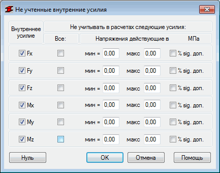

Опции в диалоговом окне, показанном ниже, используются для определения граничных значений внутренних сил, так что силы с меньшими значениями считаются "пренебрежимо малыми" и могут не учитываться для рассматриваемого сечения. Эта опция доступна при нажатии на кнопку "Исключить внутренние усилия из расчета" в диалоговом окне Конфигурация.
Существуют две возможности исключить внутренние силы при проектировании элемента:
При нажатии на кнопку Ноль все настройки во всех полях редактирования обращаются в ноль.
