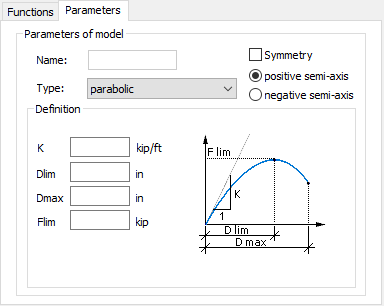

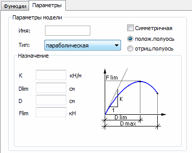

Когда в диалоговом окне Определение нелинейной модели выбирается вкладка "Параметры", диалоговое окно принимает следующий вид:
Опции, размещенные на вкладке, позволяют определять нелинейную модель. В верхней части диалогового окна в поле Имя представлены имя активной нелинейной модели и следующие опции: Симметричная, Положительная полуось и Отрицательная полуось. Если выбрано значение Симметрия, параметры: положительная полуось и отрицательная полуось не доступны. Для определения модели требуется положительная ось; тогда как отрицательная ось определяется автоматически на основе определения положительной оси). Если опция Симметрия выключается, тогда опции положительная полуось и отрицательная полуось доступны и определяются раздельно.
Доступны следующие типы нелинейных моделей:
Если график определяется при помощи опции Функция, то величины, характеризующие функциональный график, не могут пересчитываться, поэтому эти величины должны определяться в базовых единицах Robot, т. е. сила в (N), момент в (Nm), смещение (m) и вращение в (rad). В других случаях параметры, описывающие индивидуальные функции, выражаются величинами в определенных единицах, отображаемых в диалоговых окнах, и параметры пересчитываются автоматически, если единицы изменяются.
Содержание нижней части диалогового окна (Определение) зависит от выбранного типа нелинейной модели. Параметры появляются когда необходимо определить выбранную нелинейную модель. Ниже представлены параметры, определенные для имеющихся типов нелинейных моделей.

Параметры: K ≥ 0 Dlim > 0 Dmax - находится в пределах диапазона (0, 2*Dlim) Flim > 0 |
(например, бетон) |
(например, грунт) |
