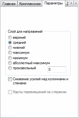

Параметры
При переходе на вкладку "Параметры" диалоговое окно Разрезы плит принимает следующий вид. Опции, содержащиеся в поле Выбор уровня позволяют выбирать уровень, параллельный центральной плоскости поверхностной конструкции, для которой будут представлены результаты расчетов.
В этом диалоговом окне можно определять места, для которых программа представит результаты, полученные для конечных элементов поверхности: В поле Выбор уровня: верхний, средний, нижний, максимум, минимум, абсолютный минимум или произвольный (его координаты представлены в поле редактирования расположенном за командой).
