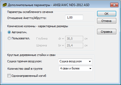

Это диалоговое окно используется для определения дополнительных параметров норм ANSI/AWC NDS. Как правило, эти параметры редко используются при проектировании.

Параметры ослабленного сечения
Укажите коэффициент для отношения Aнетто/Aбрутто.
Прим.: Отношение "Aнетто/Aбрутто" представляет собой коэффициент, который применяется к растягивающему или сжимающему усилию, действующему на элемент. Этот коэффициент определяет отношение площади поперечного сечения элемента без учета отверстий под болты и заклепки (Анетто) и к полной площади поперечного сечения (Абрутто).
Коническая колонна — характерные размеры
Задайте дополнительные параметры для конических колонн.
Существует два способа определить характерные размеры конических колонн:
  • Автоматически: в этом случае программа использует спецификации 3.7.2 норм для расчета характерных размеров.
  • Произвольно: введите значение глубины и ширины конических колонн вручную.
Круглые деревянные стойки и сваи
Задайте дополнительные параметры для стоек и свай круглого сечения.
  • Сушка сухим воздухом: укажите способ сушки древесины. Этот параметр используется для расчета условного коэффициента обработки Cct в соответствии с разделом 6.3.5 норм.
  • Количество свай в группе: укажите количество свай. Этот параметр используется для расчета коэффициента распределения нагрузки Cls в соответствии с разделом 6.3.11 норм.
  • Трубы — однонаправленный изгиб: выберите этот параметр, если требуется обработать элемент как однонаправленно изогнутый. При выборе этого параметра в качестве результирующего момента используется векторная сумма моментов My и Mz.
