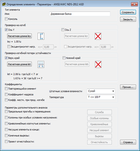

Определение элемента — параметры — ANSI/AWC NDS 2012
В этом диалоговом окне можно определить параметры норм для элемента в соответствии с нормой ANSI/AWC NDS 2012 в варианте ASD или LRFD.
Доступ
Элементы диалогового окна
Тип элемента
Введите имя типа элемента и укажите, является ли тип элемента консолью.
Проверка на изгиб
Включите или отключите расчет продольного изгиба для элементов при сжатии, например, для колонн.
Выберите направление для проверки продольного изгиба: ось Y или ось Z.
Прим.: Если направление не выбрано, программа не учитывает изгиб.
  • Расчетная длина ley/lez
    Появится диалоговое окно "Расчетная длина le для сжатых элементов", в котором можно выбрать тип опоры деревянного элемента.
  • Эксцентриситет нагрузки
    Активирует проверку действующей колонны в соответствии с разделом 15.4.1.
    Введите значение эксцентриситета нагрузки в поле ey или ez.
Проверка изгибной потери устойчивости
Включите или отключите расчет продольного изгиба для элементов в изгибе, например, для балок.
Выберите края, для которых требуется проверить продольный изгиб: Верхний край или Нижний край.
Прим.: Если край не выбран, программа не учитывает изгиб.
  • Расчетная длина let/leb
    Появится диалоговое окно "Расчетная длина le для балок между опорами", в котором можно выбрать тип опоры деревянного элемента.
Коэффициенты
Содержит параметры, необходимые для соответствующего определения скорректированных коэффициентов.
  • Повторяющийся элемент
    Изменяет значение коэффициента повторяющихся элементов Cr на 1,15.
    Этот параметр используется в том случае, если элемент является частью группы из трех или более параллельных элементов, которые распределены на 610 мм или менее по центру.
    Прим.: Если этот параметр не выбран, коэффициент повторяющихся элементов Cr равен 1,0.
  • Коэффициент надреза
    Применяет коэффициент изменения надреза в соответствии с NDS 4.3.8 для пиломатериалов.
    Прим.: Если этот параметр не выбран, то по умолчанию коэффициент надреза Ci для других типов древесины равен 1,0.
  • Коэффициент жесткости при продольном изгибе
  • Штатные условия влажности
    Указывает, что для деревянного элемента применяются условия стандартной (Сухой) или повышенной (Влажный) влажности.
  • Температура
Сервис
Откроется диалоговое окно "ПС2. Значения перемещений", которое позволяет задать предельные смещения для элемента.
Прочее...
Появится диалоговое окно "Дополнительные параметры", в котором можно определить остальные параметры типа элемента, описанные в нормах: коэффициент эквивалентного момента, параметры сечения и т.д.
Сохранить
Добавление типа элемента с определенным именем и параметрами к списку уже определенных типов стальных элементов.
