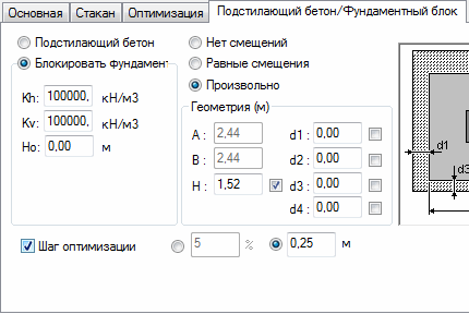

Определение размеров: вкладка "Подстилающий бетон/Блочный фундамент" (ж/б фундамент)
Вкладка "Подстилающий бетон/Блочный фундамент" позволяет определить размеры для подстилающего бетона/блочного фундамента.
Прим.: Вкладка "Подстилающий бетон/Блочный фундамент" становится доступной, если на вкладке "Общее" был выбран фундамент на подстилающем бетоне. После нажатия иконки не забудьте нажать кнопку "Применить". Параметр "Подстилающий бетон/Блочный фундамент" доступен только для французских геотехнических норм DTU 13.12 и Fascicule № 62 - Titre V.

Элементы диалогового окна
Имеются три возможности для выбора опции Подстилающий бетон/ Блочный фундамент.
Подстилающий бетон без смещений (размеры аналогичны фундаменту): определяет только толщину (высоту) подстилающего бетона/блочного фундамента
Подстилающий бетон с равными смещениями: определяет размеры смещения и толщину (высоту) подстилающего бетона/блочного фундамента
Подстилающий бетон с произвольными смещениями: определяет размеры смещения в каждом направлении и толщину (высоту) подстилающего бетона/блочного фундамента.
Прим.: При расчете отдельного фундамента на подстилающем бетоне/ блочного фундамента проверяются следующие условия:
  • Отдельный фундамент. несущая способность, устойчивость на опрокидывание;
  • контакта между отдельным фундаментом / подстилающим бетоном/ блочным фундаментом: Подъем (поверхность контакта);
  • для подстилающего бетона/ блочного фундамента: несущая способность для направлений X / Y, боковая несущая способность в направлениях.
Если между отдельным фундаментом и подстилающим бетоном/блочным фундаментом создаются арматурные выпуски, то условие проскальзывания не проверяется.
Блочный фундамент
При выборе параметра "Блочный фундамент" в диалоговом окне отобразятся следующие дополнительные функции:
  • kH - коэффициент горизонтального сжатия грунта;
  • K V - коэффициент вертикального сжатия грунта;
  • H 0 – высота грунта, измеренная от верха блочного фундамента, для которого напряжение рассчитываться не будет (она не учитывается при расчете).
Шаг оптимизации
Задание параметров оптимизации, если принятые параметры блочного фундамента не удовлетворяют требованиям (в частности, высота H — это параметр, который оптимизируется для блочного фундамента). После выбора опции (появляется символ) необходимо выбрать метод оптимизации:
  • с помощью заданной длины (м);
  • с помощью процента используемого размера (%).
Прим.: Расчет для блочного фундамента выполняется отдельно для направления X и отдельно для Y.
Напряжение в грунте для блочного фундамента можно оценить с помощью прессиометрического метода: доступны ПС1 и ПС2.
