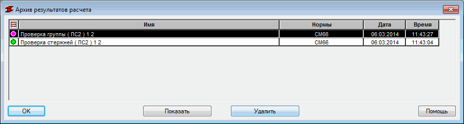

Архив результатов расчета
Это диалоговое окно отображает все сохраненные на данный момент результаты проверочного расчета и проверки правильности проектного решения. Это окно открывается при нажатии на кнопку "Список" в диалоговом окне Диалоговое окно "Расчеты". Отображается следующее диалоговое окно:
Результаты расчета, сохраненные в архиве, открываются при выборе соответствующего результата расчета в таблице и при нажатии на кнопку "Показать". Для отображения результатов из нескольких сеансов проверочных расчетов или проверки правильности проектного решения, выделяют несколько строк для представления соответствующих результатов.
В левой части таблицы, рядом с именами результатов расчета, имеются иконки, отображающие совместимость сохраненных результатов с текущей конструкцией. Если после сохранения результатов определяется, что внесены существенные изменения в рассчитываемой конструкции по сравнению с результатами сохраненными ранее, то иконка проинформирует об этом.
Также есть возможность удалить результаты проверочных расчетов или проверки правильности проектного решения.
Для удаления необходимого результата проверочного расчета или проверки правильности проектного решения в таблице необходимо выбрать его в таблице и нажать на кнопку "Удалить". Соответствующие результаты безвозвратно удаляются из архива.
Прим.: Содержимое архив проверочных расчетов и проверок правильности проектного решения сохраняется вместе с проектом в файле *.RTD.
