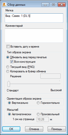

Образ экрана
Используйте это диалоговое окно для сохранения образа экрана, который далее можно использовать в проектной документации.
Доступ
  • Щелкните правой кнопкой мыши в окне Вид и выберите Образ экрана или
  • Перейдите к окну Вид, а затем выберите Файл Образ экрана.
Элементы диалогового окна
Метка
Введите имя образа экрана.
Комментарий
Введите комментарий (необязательно).
Вставка даты и время
Вставка даты и времени в документацию.
Тип образа экрана
  • Обновить вид перед печатью: обновление образа экрана в документации каждый раз при печати или при предварительном просмотре. Обновление охватывает текущую геометрию, данные и результаты проекта.
    • Вся конструкция: автоматическое обновление экрана со всеми элементами. Обновление охватывает строки, панели и любые другие объекты, добавленные позднее. Если флажок "Вся конструкция" снят, то новые элементы не включаются в вид конструкции.
      Прим.: Изменения геометрии, например, удаление элементов обновляются при подготовке распечатки.
  • Текущий вид (PNG): создание файла *.PNG. На рисунке показан проект в момент создания образа экрана. При изменении модели конструкции вид не обновляется, что удобно при анализе результатов для больших конструкций.
  • Копировать в буфер обмена: образ экрана сохраняется в буфер обмена в текущем виде, после чего может быть вставлен в документацию.
  • Разрешение: доступно, если выбран параметр "Текущий вид" (PNG) или "Копировать в буфер обмена". Этот регулятор используется для настройки разрешения экрана. Выбранные настройки разрешения отображаются в поле над регулятором.
Ориентация образа экрана
Выберите ориентацию для образа экрана.
Масштаб
Выберите масштаб образа экрана (автоматический или пользовательский).
Прим.: Список образов экрана находится в диалоговом окне Формирование отчета на вкладке "Образ экрана". Отсюда образы экрана можно перенести в проектную документацию.
