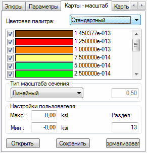

Вкладка "Карты. Масштаб" в диалоговом окне Анализ напряжений - Конструкция содержит опции, позволяющие выбрать палитру цветов для карты напряжений, которая используется при создании трехмерного вида конструкции и представлении на ней напряжений.
Изменение представления параметров Карт напряжений:
Для смены цвета палитры нужно сделать двойной щелчок левой кнопкой мыши в поле, где присутствует данный цвет, и затем выбрать в диалоговом окне другой цвет.
Когда выбрана опция Пользовательская, возможно изменить цвет масштаба двойным щелчком левой кнопки мыши в поле, которое содержит число, соответствующее данному цвету.
Палитру цветов можно сохранить, открыть из файла или при нормализировать ее. Нормализация шкалы программой состоит в таком изменении шкалы, которое приводит к представлению диаграммы исследуемой величины в масштабе, выбранном в соответствии с максимальным и минимальным значениями этой величины, как пределами ее изменения.
