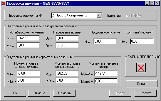

Диалоговое окно "Ручная проверка" предназначено для проверки стальных элементов по значениям усилий, определенным в соответствии с голландскими нормами для стальных элементов NEN 6770/6771. Получить доступ к параметру можно, щелкнув Расчет стальных элементов - параметры Проверка. Отображается следующее диалоговое окно:
Для запуска проверки стального элемента с заданными значениями внутренних усилий выполните следующие действия:
  1. В поле Номер проверяемого элемента ввести номер элемента;
  2. Введите значения внутренних силы в соответствующие поля Внутренние силы в поле Анализ сечения; соответствующие единицы измерения отображаются в правом верхнем углу диалогового окна;
  3. Введите значения дополнительных внутренних сил, необходимых для норм в вычислениях во Внутренних силах в поле Особые сечения; единицы измерения отображаются в правом верхнем углу диалогового окна.
  4. В поле Тип поперечной потери устойчивости определить тип поперечной потери устойчивости элемента (нажатие иконки приводит к открытию диалогового окна, в котором можно выбрать требуемый тип);
  5. Необходимо нажать кнопку Параметры, чтобы выбрать Параметры расчета;
  6. Нажмите кнопку Расчеты для проверки элемента. Диалоговое окно с результатами появится на экране.
