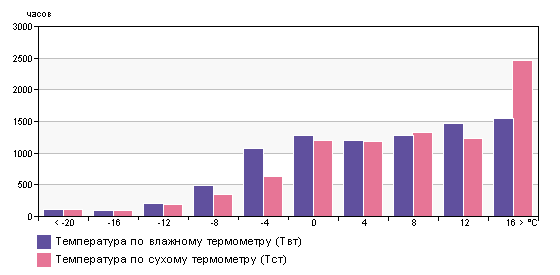

При просмотре расчета энергопотребления в диалоговом окне Результаты и сравнение отображается этот график, указывающий количество часов в год, в течение которых температуры по сухому термометру и по влажному термометру находятся в пределах определенного диапазона.
Этот диапазон также называется температурным накопителем.
Используйте значения температуры наружного воздуха по сухому (Tdb) и влажному термометру (Twb) для анализа возможности использования других методов охлаждения с низкими энергозатратами (например, естественной вентиляции, экономайзеров или систем испарительного охлаждения).
Экономайзеры позволяют сократить затраты на электроэнергию. Если термостат отправляет сигнал на охлаждение, а наружный воздух холодный и сухой, то экономайзер пропускает наружный воздух через здание без использования компрессоров кондиционера.
Испарительные системы охлаждения эффективны только в том случае, если наружный воздух сухой. При этом потенциальные возможности использования испарительного охлаждения снижаются по мере увеличения температуры наружного воздуха по влажному термометру.
Ночная вентиляция примеряется в жарком и сухом климате с большими перепадами температур в разное время суток. Здание вентилируется ночью и закрывается утром, чтобы сохранить прохладный воздух.
