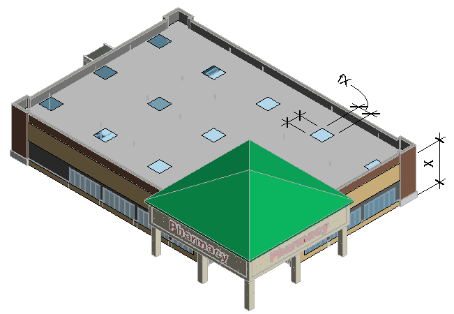

Площадь светового люка обычно вычисляется следующим образом (SRR - отношение площади световых люков к площади крыши):
(высота от пола до потолка x 1.5)² x SRR
Выберите размер, соответствующий проекту. Начиная с соотношения 5%, измените это значение в зависимости от климата и вида использования здания.
Например, если высота потолка равна 3,6 м, а соотношение равно 5%, то размер светового люка равен примерно (3,6 x 1,5)² x 5% = 1,45 м². Таким образом, в проекте должны использоваться световые люки размерами 1,2 м x 1,2 м.
