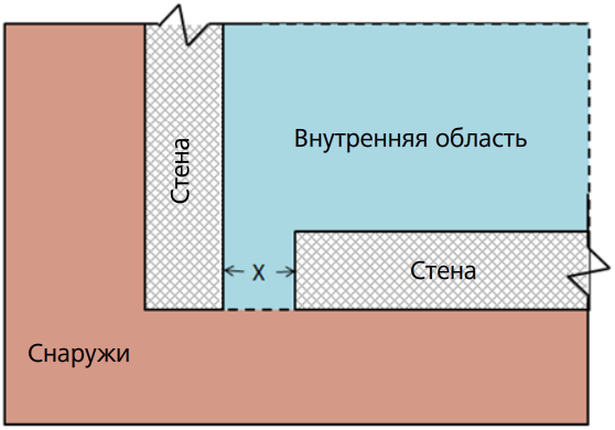

Эту концепцию можно описать следующим образом:
Вид в плане двух стен, ограничивающих внутреннее пространство, с зазором между ними размером X
При условии, что значение параметра "Разрешение аналитического пространства" = 18 дюймов (457,2 мм):
