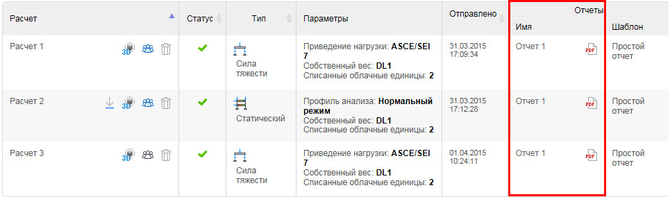

Результаты доступны в виде стандартного отчета о расчете на веб-сайте Autodesk® 360 Structural Analysis. Их можно просмотреть в формате HTML или PDF. Кроме того, их можно загрузить и сохранить на локальном компьютере.
Просмотр отчета с веб-сайта
  1. На вкладке "Проекты" выберите проект.
  2. На странице проекта выберите модель.
  3. Найдите строку, содержащую расчет, а затем щелкните ссылку отчета (в формате HTML) или щелкните значок PDF.
