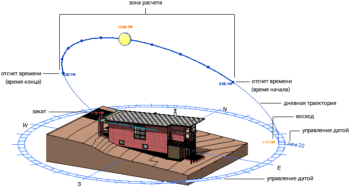

Режим "Один день"

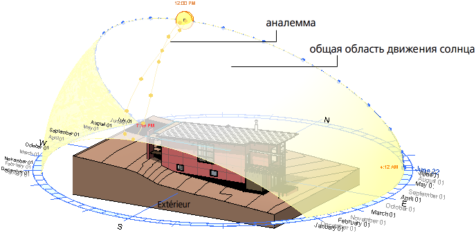

Статический режим, солнце выбрано

| Суточная траектория | Дугообразная траектория перемещения солнца по небу в заданный день. Отображается в режимах "Статический", "Один день" и "Несколько дней". | "Статический" и "Один день": для изменения времени можно перетащить солнце по суточной траектории, а для изменения даты — перетащить суточную траекторию. "Несколько дней": для изменения даты начала или окончания расчета можно перетащить суточную траекторию. |
| Аналемма | Траектория в форме восьмерки, представляющая положение солнца на небе в одно и то же время суток каждый день в течение года. Отображается в режимах "Статический", "Один день" и "Несколько дней". | Для изменения даты можно перетащить солнце по аналемме перпендикулярно суточной траектории. |
| Зона расчета | Выделенная зона траектории солнца, представляющая заданные значения даты и времени (или диапазон дат и диапазон времени). Отображается в режимах "Один день" и "Несколько дней" | "Один день": для увеличения или уменьшения периода расчета можно перетащить одну из конечных точек заданного диапазона времени. "Несколько дней": для увеличения или уменьшения периода расчета можно перетащить границу зоны расчета; можно также перетащить всю поверхность зоны расчета в новое местоположение в пределах общей зоны движения солнца. Для изменения времени начала и окончания с сохранением той же длительности промежутка времени перетащите поверхность вдоль суточных траекторий. Для изменения дат начала и окончания с сохранением того же количества дней перетащите поверхность вдоль аналеммы. |
| Общая область движения солнца | Тонированная область, представляющая область неба (выше горизонта), в которой солнце перемещается в течение года в заданном географическом местоположении. Отображается в режимах "Статический", "Один день" и "Несколько дней". | Для отображения общей области движения солнца наведите курсор на солнце, нажмите левую кнопку мыши и удерживайте ее нажатой. Перемещение солнца: для изменения даты и/или времени можно перетащить солнце в любое место в пределах общей области движения солнца. |
